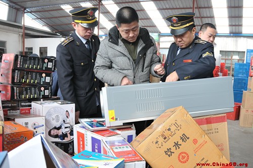

  今天上午11时,记者随市质监稽查总队的执法人员,在南亭公路998号的上海勍莅贸易有限公司里,发现了大批安全性能有问题的家用小电器。现场共查获不合格“热得快”2000余件,饮水机220余台,煤气灶40余台,初步预估案值约5万元。
  在高两层、面积约1000平方米的仓库内,记者看到煤气灶、电饭煲、电风扇、饮水机、电热水壶等各类厨房小家电应有尽有,随意堆放。其中不少产品的外包装上还标着九阳、新飞、三角等知名品牌,据老板介绍主要批发自广东和浙江。
  执法人员随机抽取了一台贴着“小天鹅”品牌的豪华立式饮水机进行检测。执法人员用螺丝刀缷下饮水机背板后,发现内部接地线的处理大有问题。虽然在外包装盒标明了“通过国家强制性产品认证”,但是接地线上不仅缺少了应该有的防松动垫圈和螺帽,而且应该单独接地的接地线却接到了热水器的“肚子”里,这样的“接地”措施非但不能起到保护作用,反而特别容易导致外壳漏电。
