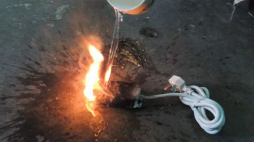

日前,有消费者向中国经济网反映,其购买的突破保镖插座在遇到明火时迅速燃烧起来,并且在离开火源后直到整个插座完全烧掉时也没有自熄。
为证实这一情况,中国经济网记者联系消费者李女士后在北京某超市买了两个突破保镖插座,用普通气体打火机为明火火源对其中一个型号为TZ-Y/TZ-Q0911K2的插座进行了防火性能和阻燃性能试验,并拍下整个过程视频,结果证实消费者所言不虚。
用普通打火机4-5秒钟可点燃
记者事后从视频中看到,从打火机火苗灼烧突破保镖插座到突破保镖插座产生火焰,只有4-5秒钟时间,打火机熄灭后突破插座仍然
在剧烈燃烧,火势越来越大,并且产生大量黑色烟尘和刺鼻气味,丝毫没有自熄的迹象。
半分钟时火势已经很大
浇水也不易扑灭
3分钟后,插座已几近面目全非,记者采取在地上翻滚和布覆盖的办法试图扑灭火焰,但都没有成功,随后用水浇的办法也不能完全阻止燃烧,最后把着火点浸在水中才使火焰熄灭。
