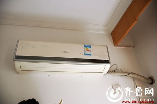

高挂在墙上的美的空调

  2011年1月,济南市平阴县孔村镇的赵先生购买了两台美的空调。由于赵先生家住的是二层小楼,他把其中一台安装在二层一间12平方米的房间里,另外一台安在一层的一间30平方米卧房里。"安在楼上的那台是1.5匹的,安装在楼下的是2匹的。"众所周知,匹数指的是电器消耗功率,1匹735W。一般情况下,1匹空调适用面积10-15平方米,1.25匹适用10-19平方米,1.5匹适用16-26平方米,2匹适用20-37平方米。
  2011年11月,天气渐凉,赵先生发现楼上那台空调制热效果不理想,"冬天冷的时候,把空调温度调到最高,室内温度最多也只能达到15℃。另外一台空调还比较正常,一般室温能超过20℃。"
  赵先生多次拨打美的空调客服电话要求工作人员上门维修。"他们的人来了后检查一下。说房子是背阴的,能达到这个温度已不错了。"赵先生说,"为了这个事,我打了很多次客服,找了小半年,空调还是没修好。"因为楼上的空调不好用,赵先生的家人无奈从那间卧房里搬了出来。
