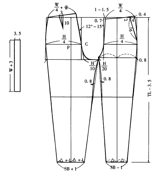

(2) 结构制图方法与步骤
与基型裤基本相同, 先画前裤片, 再画后裤 片, 如图1-2-23所示。因贴体裤的合体程度较高, 所以需要对基型裤有关部位进行修改: 直裆长度减小; 前中线处撇量为1~1.5cm , 且下降0.7cm ; 前片 侧缝处抬起0.4cm ; 后中线倾斜度加大。

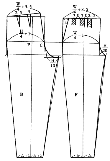

(2) 结构制图方法与步骤
与基型裤制图方法相同, 如图1-2-24所示。

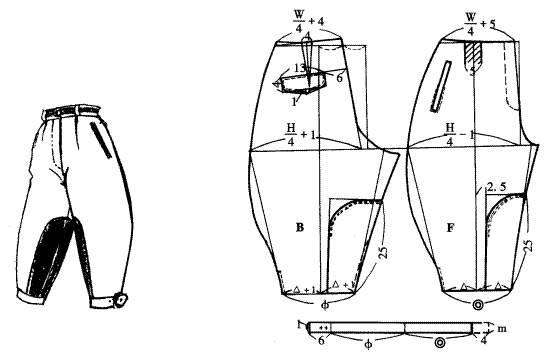

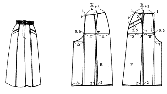

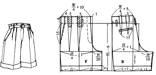

裤装的结构变化, 除合体程度的变化之外, 还有裤管廓形的变化: 如直筒 裤、 锥形裤、 喇叭裤、 马裤和踏脚裤;腰线的变化: 如低腰裤、 高腰裤; 裤管长度 的变化如短裤、 及膝裤、 七分裤、 九分裤等; 裤装与裙装结构相结合而成的裙裤等。图1-2-25为高腰、 宽松型西式短裤结构设计实例; 图1-2-26为马裤的结构设计实例; 图1-2-27为合体型裙裤结构设计实例。
1-2-25.高腰、 宽松型西式短裤结构设计实例
1-2-26.马裤的结构设计实例
1-2-27.合体型裙裤结构设计实例
