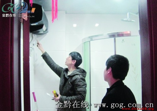

技术人员正在为刘先生检查热水器

随后,记者与泉天下售后技术人员来到刘先生家。技术人员在刘先生家,对热水器接近及输出的电线进行测试后表示,数据显示正常。出现麻麻的类似漏电的感觉可能是用电环境原因,也就是房开商当初的地线接得并不完善而导致的电通过电线、水流回电的现象。
对热水器水温达不到的情况,技术人员现场调试将水流关小后,水温相对固定。
但对此,刘先生表示,这样水温是固定了,但水流却变小了,这样洗澡让人洗得憋屈。“还有漏电的情况,真不知道什么时间又冒出来了。”
对此,技术人员表示,每款热水器肯定都是有优缺点的。这款热水器外形小巧,容量不高。缺点是如果热水压调太高,会导致热水在很短的时间内放完,从而水温突然下降。只能通过控制水流来控制温度。
