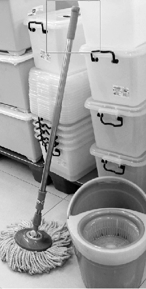

  但就是这种新型拖把,暗藏“利器”,一不小心,就可能伤人。1月11日和1月13日,金华市工商局接到两起申诉,都是因为拖把杆子顶部的塑料握把脱落,导致锋利的管口外露伤手。记者在超市调查发现,出厂时拖把握手处均套有塑料管,但容易脱落。

   2012年12月5日晚上9点左右,小肖帮妈妈做家务,“拖完地以后,儿子把拖把拿到卫生间去洗,突然,拖把倾斜倒地,儿子见状就撑起右手去扶,结果被拖把杆顶外露的金属管拉出很长一条环形伤口。”肖女士说,拖把倒下来时,拖把杠顶部外包的塑料握把脱落,锋利的金属管外露,小孩受伤。

  为什么只是简单擦到一下金属管,就能伤得这么重?“因为露出的那段钢管比刀片还锋利。”吕卫红女士很气愤。
  过来协调赔偿事宜的永康东城宏刚日用品厂工作人员告诉她,之前接到消费者反映,杆子切口不光滑,有毛刺,他们还特意将之打磨得平滑,没想到还是酿成了意外。
  该厂负责人林辉说,因为不止一次接到伤人报告,他们已经试图从生产工艺上对旋转拖把进行更改,“去年11月开始,我们在拖把金属管的内壁加了一个平头塑料活塞,这样,哪怕外面塑料握把磨损或者脱落,也不会伤到手了。”
   永康东城宏刚日用品厂的技术人员童永康称,正确使用旋转拖把的方法应该是:单手握在拖把杆最上面的塑料握把上,而不是把手压在杠子顶部的塑料片上,洗的时候不要太用力,因为水洗时你用力越大阻力也越大,多洗几次就好了。

  他建议,“对于那些之前买的还没有改进工艺的产品,我这里也有一个最简单的方法,就是在拖把金属杆顶部缠上几圈透明胶,这样哪怕塑料握把脱落,也不会直接伤到手了。”
