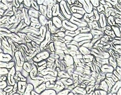

1) 取亚麻、苎麻、大麻原麻纤维和纺织品面料中的麻纤维,分别将试样放入哈氏切片器中,涂上火棉胶溶液均匀切取20~30μm厚度的纤维横截面薄片,用CU-2细度仪观察并拍摄其纤维横截面图片。
图1 亚麻横截面
图2 苎麻横截面
图3 大麻横截面

表1 亚麻、苎麻、大麻纤维截面形态特征
纤维名称
纵向表面形态
横截面形态
亚麻
亚麻纤维粗细均匀,有清晰的竹状横节、横节较规律。相对于苎麻和大麻纤维,在显微镜下看起来呈杆状。
亚麻单纤维为初生韧皮纤维细胞,一个细胞就是一根单纤维。单纤维的构造在麻茎不同部件是不一致的,根部单纤维横截面呈扁圆形或圆形,细胞壁薄,层次多,髓大而空心。由根部起1/6部位到茎中部,单纤维截面大多是多角形,细胞壁厚。茎梢部的单纤维细胞细小,有时无髓,但是多边形截面纤维占主体。
苎麻
苎麻纤维粗细不匀,呈圆筒形或扁平带状,没有明显的转曲,纤维表面有时平滑,有时有明显的纵向条纹,两侧常有结节,裂纹左右倾斜或相交,无规则。
苎麻横截面为腰圆形或扁平形,也有多边形等,中腔亦呈椭圆形或不规则形,胞壁厚度均匀,有时带有辐射状条纹,未成熟的纤维细胞断面呈带状。
大麻
粗细不均匀,部分呈圆管状,部分呈扁平带状,表面粗糙,有纵向缝隙和孔洞及横向刀刻纹,无天然转曲,单根纤维直径纵向不匀大。
大麻纤维横截面有多种形态,如三角形,长方形,腰圆形等,且形状不规则。其中三角形,长方形占多数,且外角比较尖锐。中腔形状与外截面形状不一,中腔多为多角形,也有呈线形,椭圆形,腰圆形,但长方形截面占多数。

纵向表面观察:亚麻纤维的纵向表面有明显横节,无竖向条纹,有光泽;而苎麻纤维纵向表面粗糙,竖条纹明显,呈树皮状,无横节;大麻纤维的纵向表面有孔洞,无明显横节,横向有刀刻痕,竖条纹不明显。观察横截面:多边形占大多数时为亚麻;截面为腰圆形且有中腔,外围带有辐射状条纹时为苎麻;当纤维横截面中三角形,不规则长方形截面占大多数时,其中外角比较尖锐,则为大麻。
从表2可以得出,亚麻平均细度为17.06μm,苎麻平均直径为27.86μm,大麻平均直径为20.87μm。这三种纤维的单根纤维细度虽然有较大交叉,但其平均直径和最大直径还是有较大区别,可以作为此三种纤维的辅助鉴别方法。其中当纤维平均细度大于26.12μm时,可以判定该纤维为苎麻,否则为亚麻或大麻。(赵向旭 王宜满 张世全 黄海刚 黄剑平)(中国纤检)
