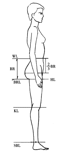

1. 直裆的长度
图1-2-19
如图1-2-19所示, 直裆长度是指腰围线至大腿根部的距离。影响直裆 长度的主要因素是臀围尺寸、 穿着者的年龄、 穿着爱好、 裤装的合体程度及款 式, 对直裆长度均有影响。直裆长度的计算方法如下:
BR=TL/10+H/10+8~10 此计算方法包含裤腰的宽度。
2. 臀围线的位置
如图1-2-19所示, 设计裤装结构时, 臀围线HL位于距腰线的距离为2BR/3- 裤腰宽)。
3.中裆线KL的位置 如图1-2-19所示, 中裆线位于HL与SBL的中分点处, 再向上移动5CM 。

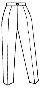

基型裤的外廓形状为合体型直筒裤, 如图1-2-20所示。

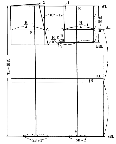

以G=165,W*=70,H*=90为例, 如图1-2-21!所示。
裤装的结构制图顺序一般是先画前裤片, 再画后裤片。
(!) 先作横向基础线: WL、HL’、 BRL、KL、 SBL。
(2) 再作纵向基础线: 前臀宽线FHL; 在BRL上确定前裆宽点E,EL= 前裆宽; 确定前挺缝线KM。
(3) 确定前腰宽、 前裤口宽、 中裆宽。
(4) 确定前裤片折裥。
(5) 画后裤片:BRL线下降1, 确定后臀宽、 后裆宽、 后中裆宽、 后裤口宽、 后腰宽及省道, 如图1-2-22所示。
(6) 画顺裤片的轮廓线,标注尺寸。
